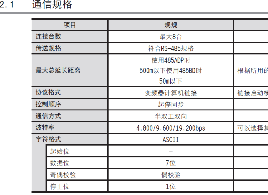

公司有个设备原有FX2N控制器,485BD模块与5台三菱E700变频器通讯,现在要增加4台变频器,可在手册上说最多只能带8台变频器,怎么办?求大神指点迷津!小弟在这先谢谢了!谢谢!

可以连32台
三菱的专用协议也可以吗?

连接8台说的是使用三菱的变频器协议,如果你使用modbus rtu协议是可以连接31台,但是需要自己编写报文,很麻烦。
使用RTU协议的话plc与变频器的接线方式是串行还是1对1连接?

我用了专用协议能通讯上第九台,非常感谢各位前辈!
