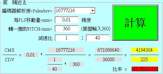

现在有一个项目,用的是安川的伺服 ,编码器分辨率是16777216 ,然后伺服减速比是 40:1 的;然后我需要让伺服 的脉冲当量为0.01度,请问怎么算啊?谢谢大家!

脉冲当量设置成0.01度,360/36000=0.01。 把伺服里面的每转脉冲数设置36000就可以了吧,现在都不去计算计算电子齿轮比了

安川的好像不行,松下的可以这样直接设置, 设置分子 分母其实也容易的。

自我解救
