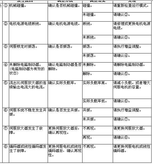

今天安装了一台三菱JE1.5KW的伺服电机 运行后平方报警50.6 请问大神什么问题

检查一下是不是UVW相序接错了

是不是过载了!

以上的内容请做排除。。。。
