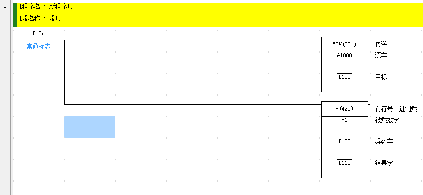

各位师傅,本人初学欧姆龙不会用用PLC发负脉冲用的是PLS2指令,请各位师傅赐教。谢谢

就是回原点后,先反转再正转我不知道怎么把负数放到寄存器D里面去。

回原點後可執行絕對位址運轉給目標位置給於-1000就是反轉1000有什麼問題嗎?

我就是不知道怎么把这个-1000写到寄存器里面去,正转1000我会。

正轉&1000反轉-1000懂了沒兄弟

是不是这样?MOVL -1000 D100
