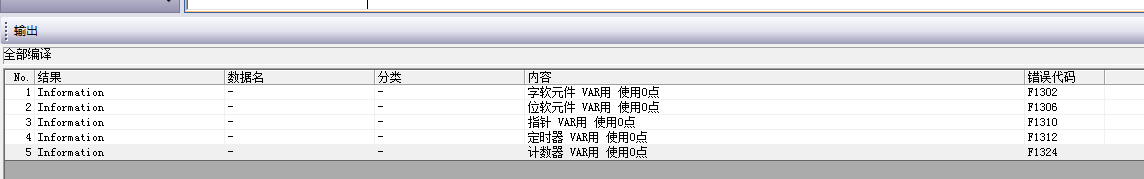

以前FB,和FC都是用的西门子的,突然想用三菱也做下,
发现我开始新建,一勾上使用标签,就会报错,显示下面代码,哪位大神帮帮我,这个咋整啊?

还得看一下你那些变量是怎么定义的,是怎么使用的。

变量都没使用。。。

这个是提示,不是报错。 表示你程序里面没有用到局部标签,不影响的。

好的好的,,,我这个强迫癌看了有点难受~哈哈谢谢啦

根本没报错
