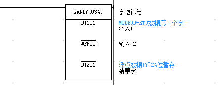

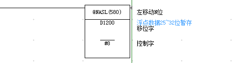

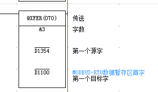

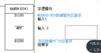

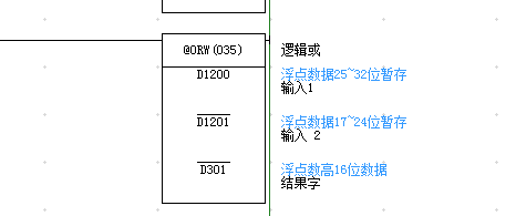

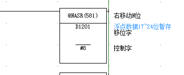

麻烦哪位大神帮忙讲解一下这每个的输出是什么意思,查了很多资料都没查到相关的,我也是刚进入这个行业,自学能力还不够!能不能讲的通俗一点。谢谢!

数据组合   比如D1100是  H1234   D1101是  H5678  组合好之后D301 就的H3456  主要是用于通讯回来的数据 不在一个寄存器里的情况用

您好,你说的是这一串最终意是就是把组合后的值放到D301 但跟据你讲的,这个H3456是怎么运算出来的呢?
