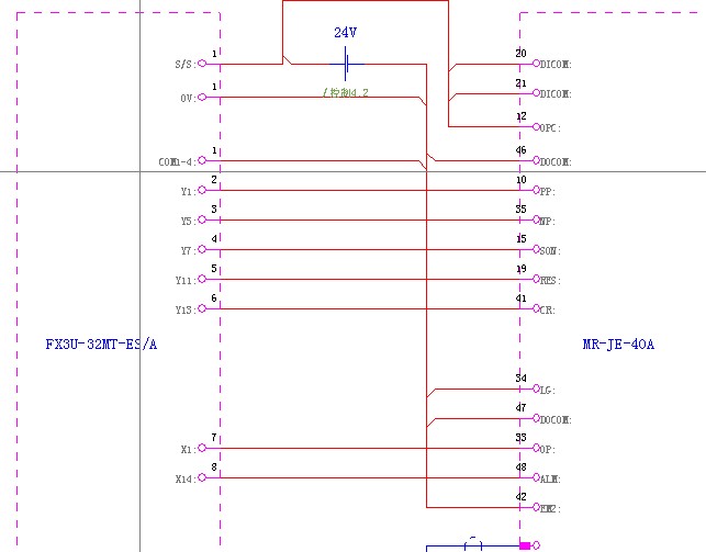

请有空的各位师傅指点下,JE-40A的接线是否正确。

位置控制,用3U-16MT-ES/A,第一次用JE,伺服货还没拿来,网上下载资料,在画的接线图,不知正确否,请各位大师指点

发表于: 2018-04-27 22:59
基本对

发表于: 2018-04-28 16:28
谢谢管理员与2楼的2位抽空指点。基本正确,那说明还有错误的地方,我还要继续努力。
那里错了?请指点。

引用第1楼ymmfa于2018-04-27 22:59发表的 :
基本对
在请问下,如伺服电机带刹车的话,那伺服使能开时候刹车才打开。使能关的时候就刹车是吗??刹车是接24V的是吗?如果不用刹车,就直接通24V电,让刹车打开是吗。
