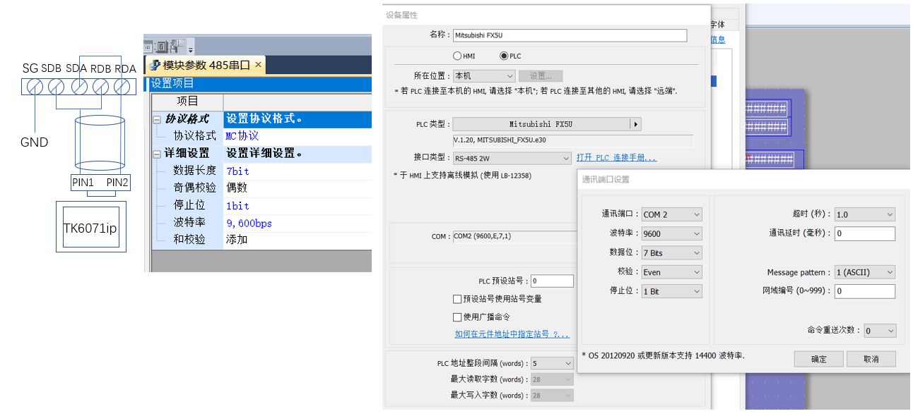

FX5U-80MT与威纶通TK6071IP触屏通过485通讯成功

设置和接线如图所示

发表于: 2021-04-25 16:51
必须要MC协议吗?
