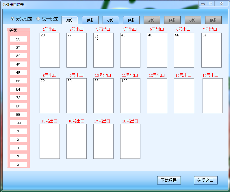

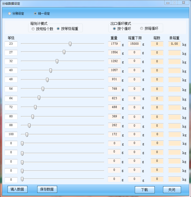

    现做一条重量分选生产线,产品通过链条上托盘称重,利用光电讯号反应称重后的产品移动的位置。当产品等级移动到相应出口位置时,电磁铁动作将产品托盘打翻,产品掉落下来。
根据设置的重量划定为不同的等级。出口即为PLC的输出点驱动电磁铁。出口可以设置任意等级,每个出口最多可以设置两个等级,每个等级可以选择多个出口。当选择多个出口时还需要根据(单个循环或累计重量)条件循环。编程该如何实现。希望大师们给个思路

我做过一组重复的分拣,当多个出口条件相同是,可以先统计重复出口的数量,然后根据该重复次数来分配去向,从而实现平均分配,当然这个平均是可以以1个或多个为单位平均的
你好,我想请教一下,就是关于你说当多个出口相同时,统计出口的数量这个可以实现,但是怎么去分配该从哪个出口分选,用什么思路还望指点一下!谢谢!

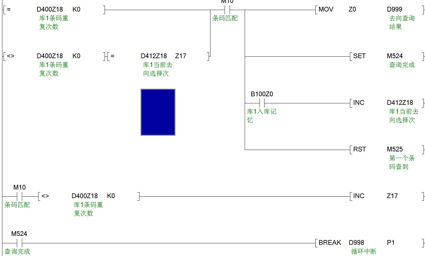

为每个库设置一个重复去向寄存器,每次分配后+1,查询去向时要判断重量符合、如果重复次数大于0,还要判断重重复去向计数器与查询到的次数相同,才算查询结束;当计数值大于等于重复数量时归零;
例如1、2、4出口设置重量相同,那么1出口对应的重复次数就是3次,第一次查询时去向重复寄存器为0,那么第一查询到去向时,查询成功计数器为0,重复去向和查询成功计数器相同,查询成功,去向为1口,重复去向寄存器+1
当第二次查询到这个设定值时,查询到1出口时,重量相符,但重复去向寄存器与查询成功计数器不符,需要查询到2出口时,重复去向寄存器与查询成功次数相等,去2口
这里需要用到:重复去向寄存器,这个寄存器是为去向哪儿做记忆的,每次去向确定后+1,为下次分配出口做准备
查询成功计数器是每次查询到哪儿的一个指针,指针与去向重复次数吻合表示查询完成,从而实现分配平衡
文字组织的不好,可能说的不太清楚,需要自己好好的捋捋!
