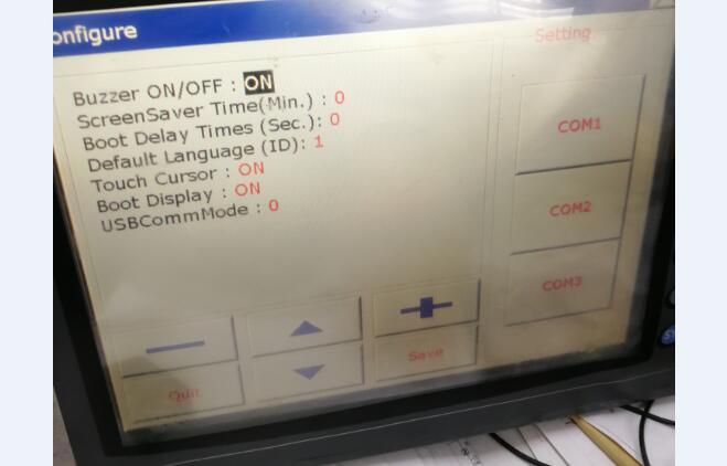

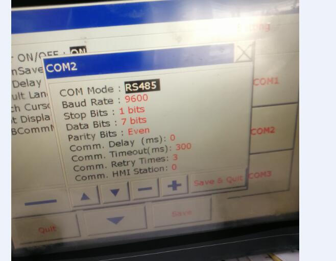

然后 触摸屏设置如下图

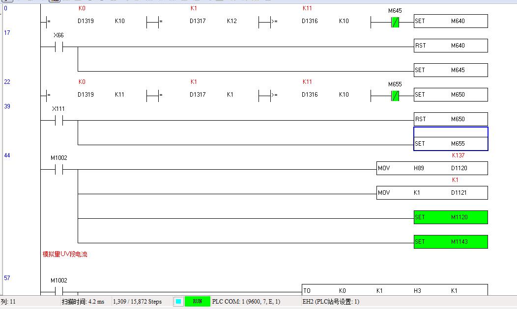

PLC如下图

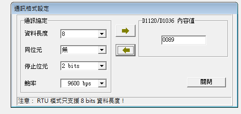

PLC485通讯D1120为K137 D1121为K1

人機側格式設定錯誤

9600 7 E 1 好像D1120设置的为H86 至于PLC站号就得看你的触摸屏组态时候设置的通讯的PLC站号 一般默认的好像是0不是1 写按钮的时候你就能看出来了你对应的PLC站号设置的对不对了 对了还要补充一下 RS-485-2 正就是和正连 负就是和负连 别倒过来接
