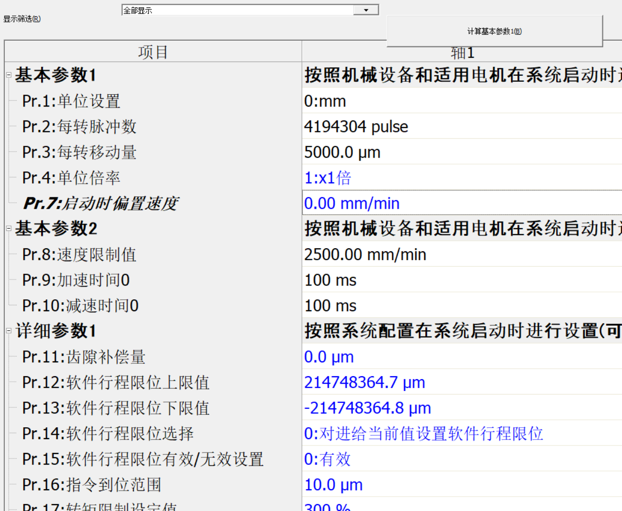

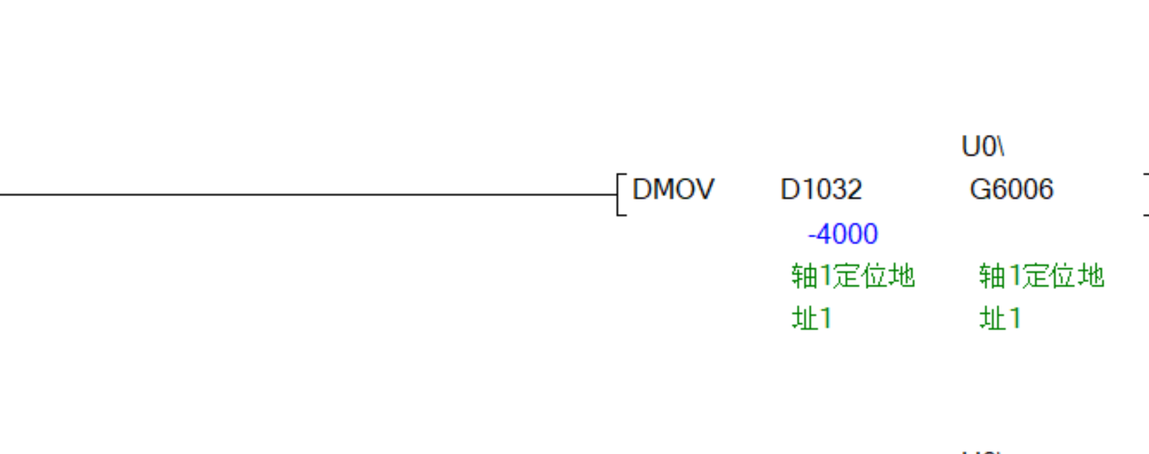

在人机界面上输入数据,与PLC内部数据存在一个10倍的关系,丝杆导程5mm,在人机界面上必须输入50,电机才会走5mm,按道理只用输入5就可以,求解。。。

没关系,这个以PLC为准,触摸屏上会有小数点在第几位,一般设置为小数点后有两位,因为手册上有写,定位数据单位是10的负二次方mm。

你这样设置,如果触摸屏没进行换算的话,如果要走5mm需要设置50000,因为内部单位是0.1um,脉冲数是整数,不是浮点数,所以没问题。如果硬要按毫米显示,可以在触摸屏内部换算,或者给设定值增加小数点。
