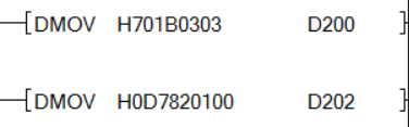

如图,
D200(D201) =  H 701B0303
有什么指令或者办法将这个D200(D201)的值拆分成:
D1 = H 70000000
D3 = H     1B0000
D5 = H          0300
D7 = H              03
或者有没有办法直接将D200 (D201) 拆成:
D1 = 70
D3 = 1B
D5 = 3
D7 = 3

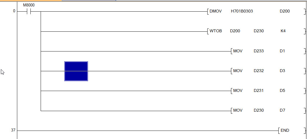

1楼  发表于: 2018-04-25 12:13
用单片机因为资源有限,很多是不能位操作,一般采用逻辑运算进行位操作。
需要保留与1进行运算,不需要保留的位与0运算,然后移位。
FNC26 AND
1,将D1,D2值为HFF
DAND D200  D1   D10  ,D10,D11值为H03
2,将D3,D4值为HFF00
DAND D200  D3   D12  ,D12,D13值为H0300
然后将D12,D13,右移4位,
其它同样用法
[ 此帖被tingfenghu在2018-04-25 12:20重新编辑 ]

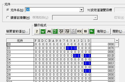

    如果你是用FX3U,請試試看WTOB跟DIS這兩個指令

    3楼  发表于: 2018-04-25 13:10
    引用第2楼twingo49于2018-04-25 12:47发表的  :
    DIS可以,原来3U新增这么多指令,
    之前CRC也是自己写,现在3U也可以直接输出。
