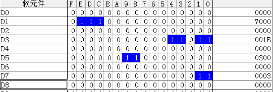

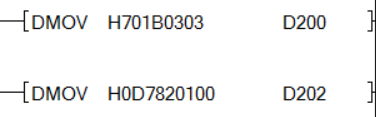

如图,
D200(D201) = H 701B0303
有什么指令或者办法将这个D200(D201)的值拆分成:
D1 = H 70000000
D3 = H 1B0000
D5 = H 0300
D7 = H 03
或者有没有办法直接将D200 (D201) 拆成:
D1 = 70
D3 = 1B
D5 = 3
D7 = 3

是这种效果吗?
