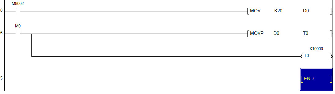

我想问一下大神们,mov d0 t0这一段为什么不能实现?也就是改变T0初始计数值,在原来的基础上继续计时。

1楼  发表于: 2018-04-25 11:14
三菱仿真 ,不支持高级指令的。

2楼  发表于: 2018-04-25 11:28
很多高级指令不支持的,所以还是要整台机子来再次确认。验证。有时模拟成功,实际上是真机试验又有出路?

4楼  发表于: 2018-04-25 16:10
不是的,就是可中断计时,接着原来的时间继续计时

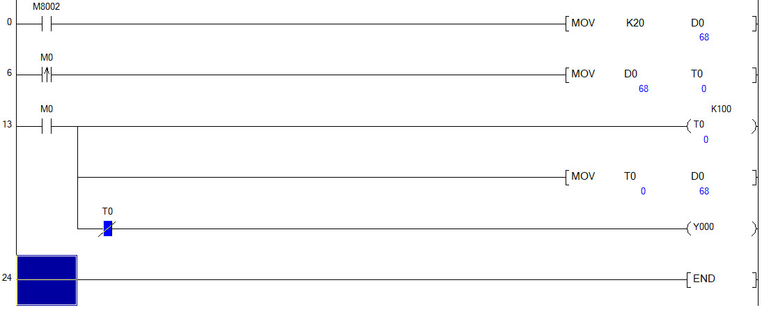

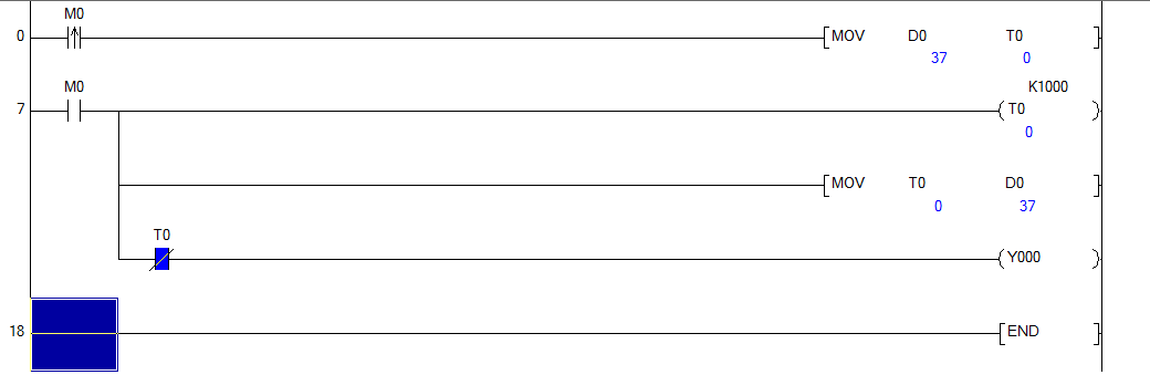

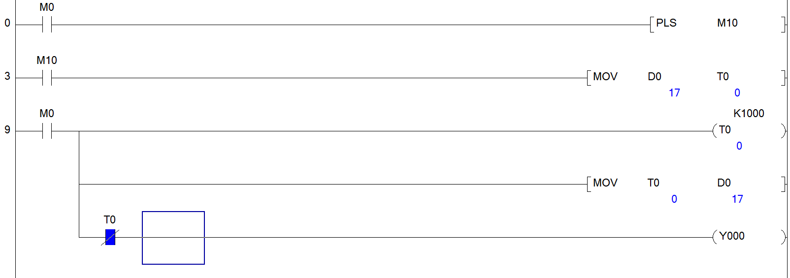

6楼  发表于: 2018-04-25 17:06
試試我寫的這段程式,可以成功

7楼  发表于: 2018-04-27 13:44
引用第6楼twingo49于2018-04-25 17:06发表的  :
試試我寫的這段程式,可以成功
试了一下,可以的
