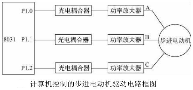

② 软件脉冲分配 在计算机控制的步进电动机驱动系统中,可以采用软件的方法实现环形脉冲分配。
上图是一个8031单片机与步进电动机驱动电路接口连接的框图。P1口的三个引脚经过光电隔离、功率放大之后,分别与电动机的A、B、C三相连接。
采用软件进行脉冲分配虽然增加了软件编程的复杂程度,但它省去了硬件环形分配器。系统减少了器件,降低了成本,也提高了系统的可靠性。

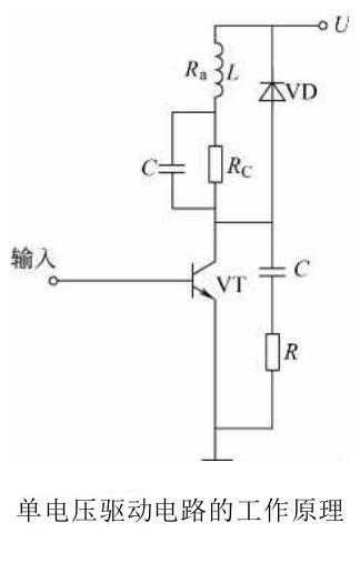

(2)步进电动机的驱动电源
环形脉冲分配器输出的电流很小(毫安级),必须经过功率放大。过去采用单电压驱动电路,后来常用高低压驱动电路,现在则比较多地采用恒流斩波和调频调压等形式的驱动电路。下面介绍单电压驱动电路的简单原理和特点。
单电压驱动电路的工作原理如下图。
图中L为步进电动机励磁绕组的电感,Ra为绕阻电阻,RC为外接电阻。电阻RC并联一电容C(可以提高负载瞬间电流),从而提高电动机的快速响应能力和启动性能。续流二极管VD和阻容吸收回路RC,是功率管VT的保护电路。
单电压驱动电路的优点是线路简单,缺点是电流上升不够快,高频时带负载能力低。
