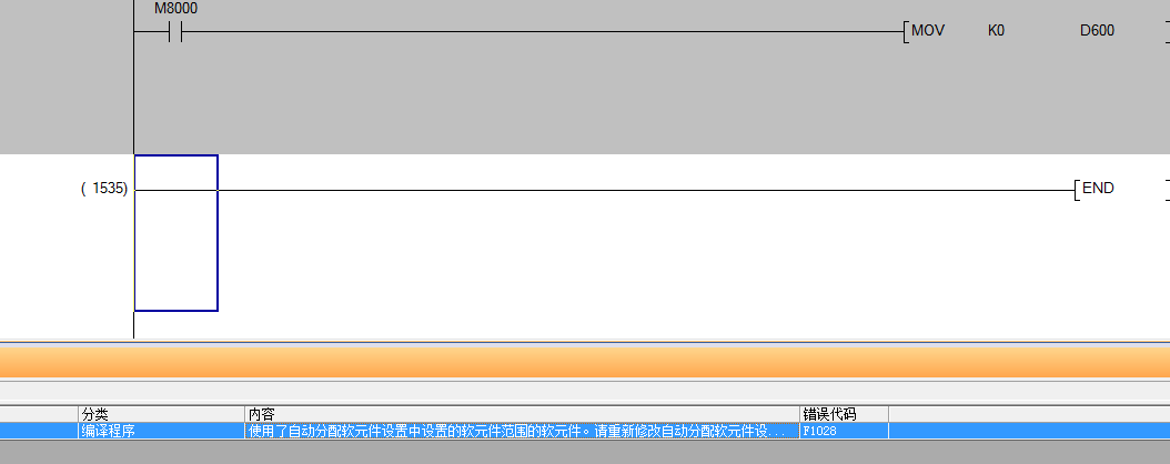

三菱FX3U使用标签后D600编译通不过

元件分配问题

自动分配软元件和D600重复了,在 工具 自动分配软元件设置 中可以更改分配

元件分配不正确,请手动调整一下。

对工具元件分配调整一下,用了标签变量,一般也用不到那么大的寄存器吧!

软件分配有问题
