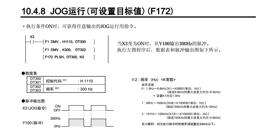

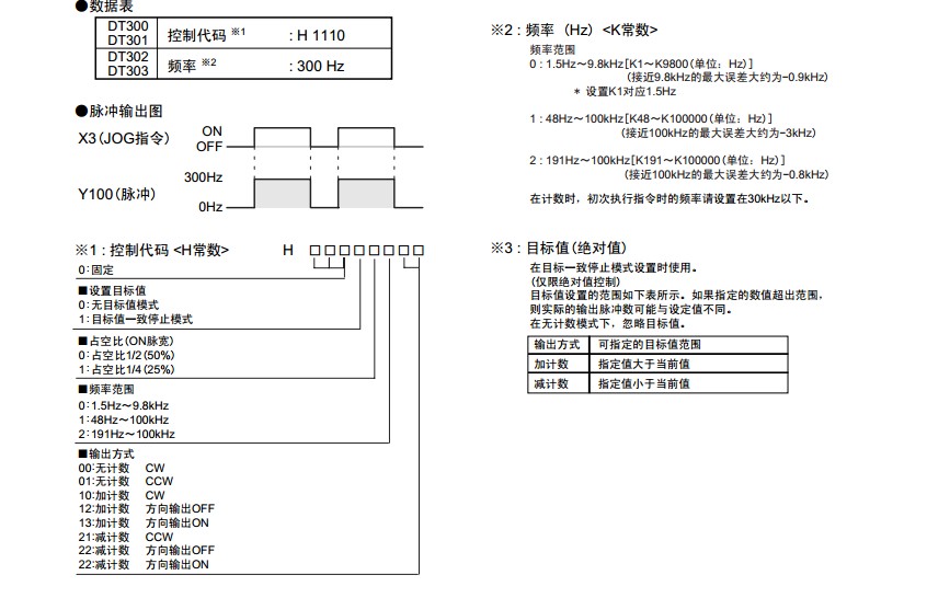

大家好,请教一下,在松下PLSH指令中,让电机永远运行,也就是无限个脉冲,数据表第一行是控制代码,第四行是加速时间,那么,第二行和第三行分别是什么意思?连接步进电机发现第二行是运行频率,那第三行又是什么意思?

不用数据表就行,把控制字选好,不要用计数模式,防止脉冲溢出
