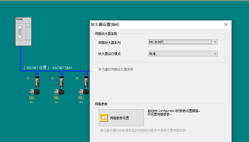

有个项目要做,请教下大侠,FX5-40SSC-S 是否只能连接三菱的伺服系统?

只能连接三菱总线型伺服,就是后缀带B的例如 MR-JE-10B

看了还有东方马达
