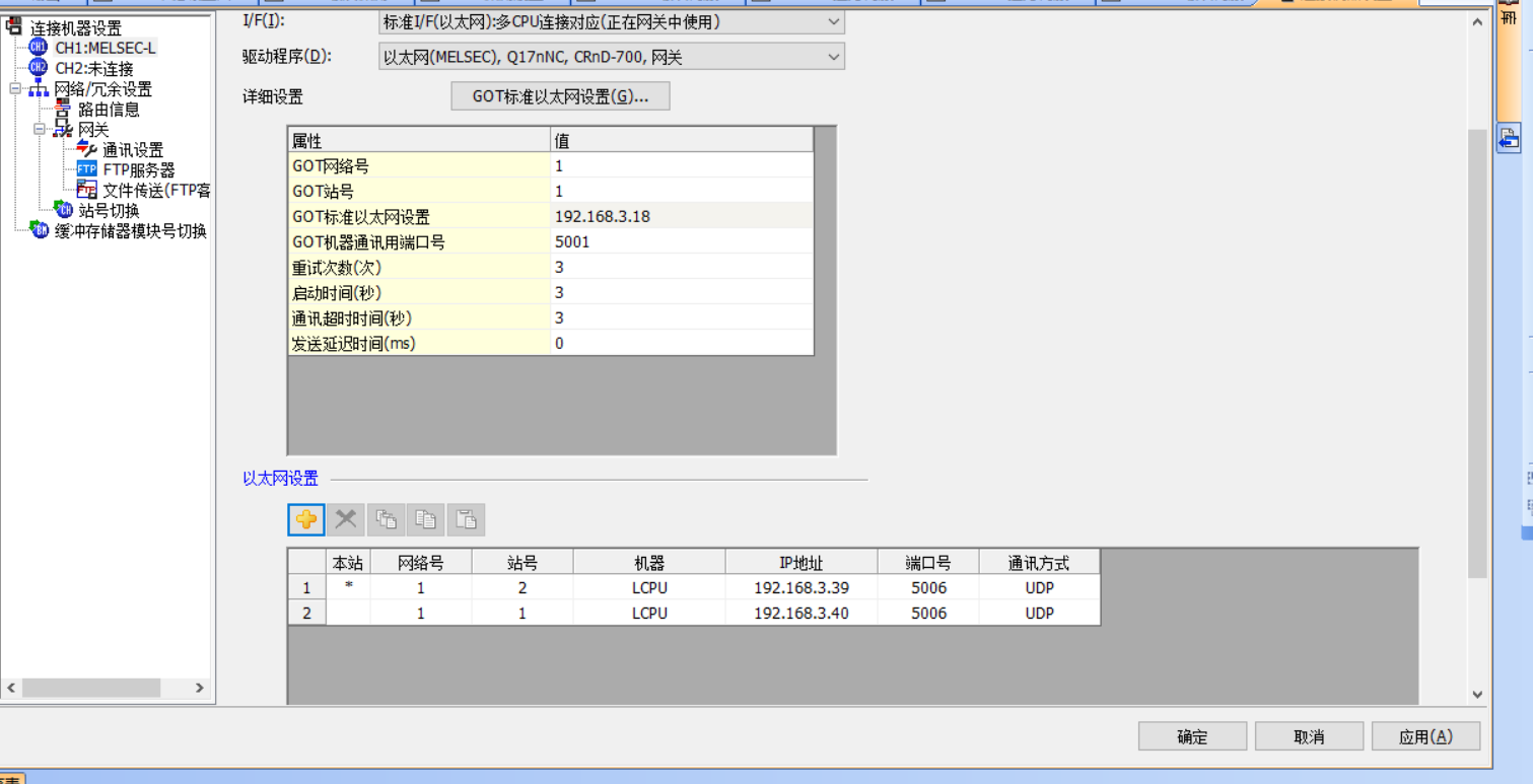

一个触摸屏控制两台plc,触摸屏和主站链接控制两台plc。对主站的控制很好,但从站很难响触摸屏的控制,有时候从站也能被控制,但是很难。求大神帮忙。

什么牌子
触摸屏是三菱的GS2107-WTBD, plc是fx3u

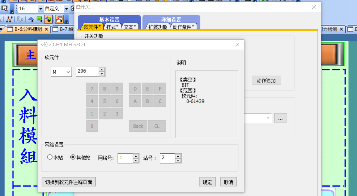

要在触摸屏里面设置站号 主站跟从站 0,1

发表于: 2018-04-21 14:42
这个里面 你看看 网络号一样 站号不一样。

发表于: 2018-04-21 14:47
按钮控件里面 做出相应的设置 ,
我plc之间用的485通讯

发表于: 2018-04-22 18:27
触摸屏是主站吧
