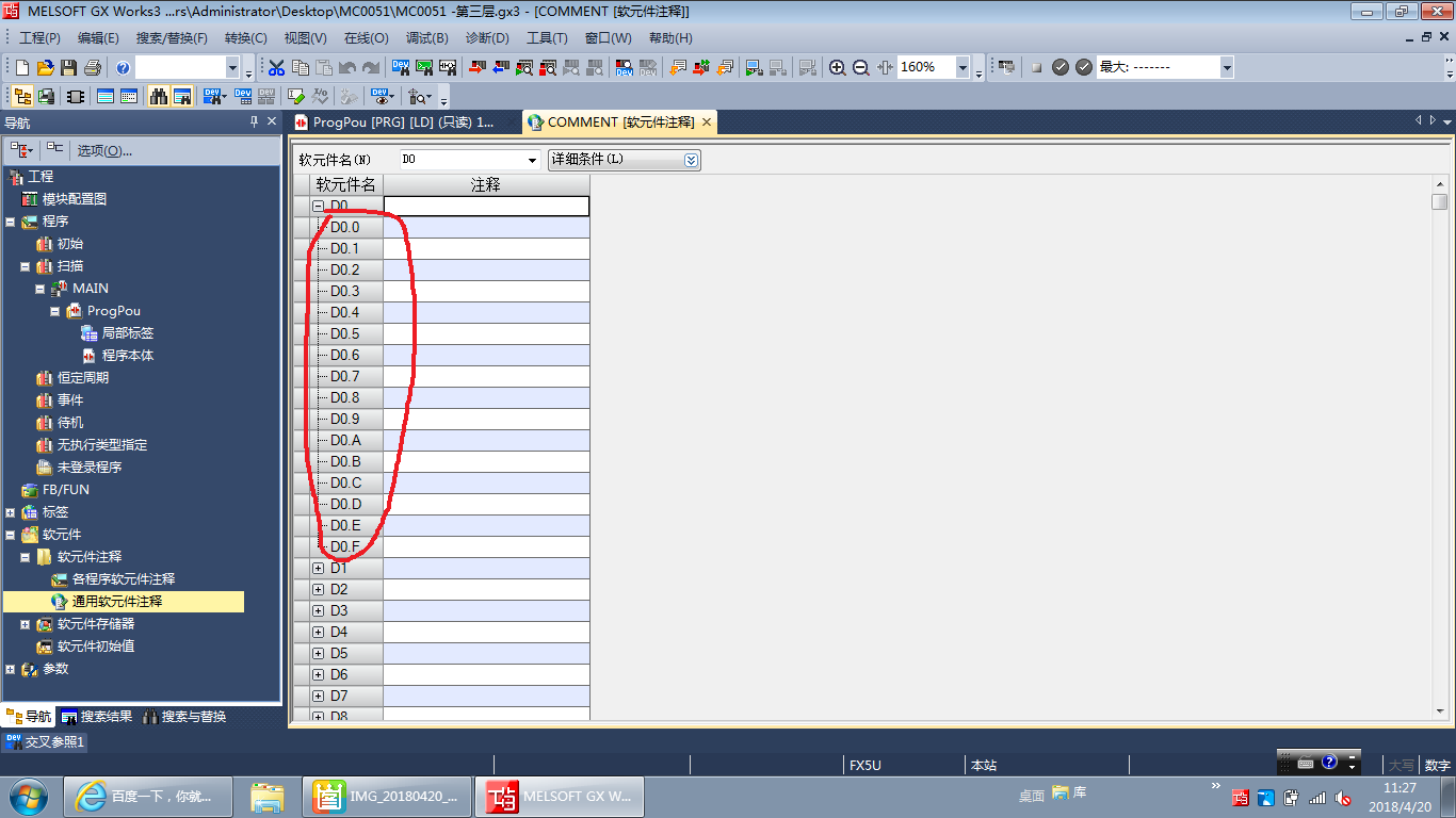

如图,D0中的,D0.0,D0.1是代表着什么(FX5U),对于5U,很多东西都是空白,希望大神指教

D0(2字节)属于16位 D0.0代表D0中的0位 好像是只有5U以上的才可以这样编程

D0.0 =>D0的bit 0
D0.1 =>D0的bit 1
D0.F =>D0的bit 15

FX3U就可以这样了,感觉这样挺方便的
