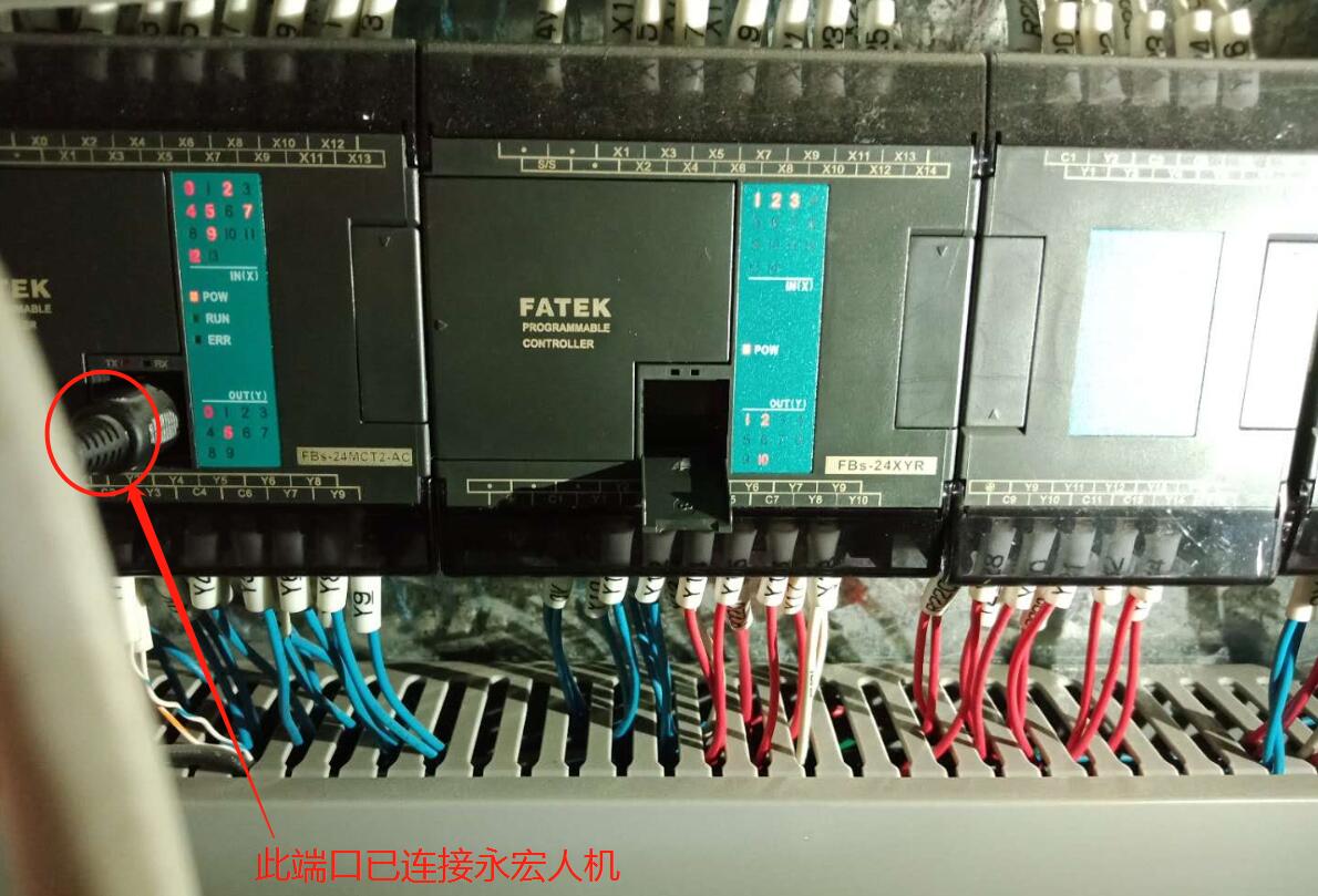

永宏PLC是FBS24MCT2-AC的需要增加一个端口 连 昆纶通态MCGS的人机用作监视用。
1:PLC目前(FBS24MCT2-AC)连接的人机是永宏的,我需要新增一个MCGS的人机,
问题1: PLC的通信板或通信模组应该选什么型号的, 是不是通信板安装 就可以用了。
问题2: 因为永宏PLC加密了,PLC与MCGS人机通信,PLC内部要不要设置什么参数或写程序?
士林变频器代理 18312516885

发表于: 2018-04-20 11:38
程序对应的数据地址有的,只是没有程序。

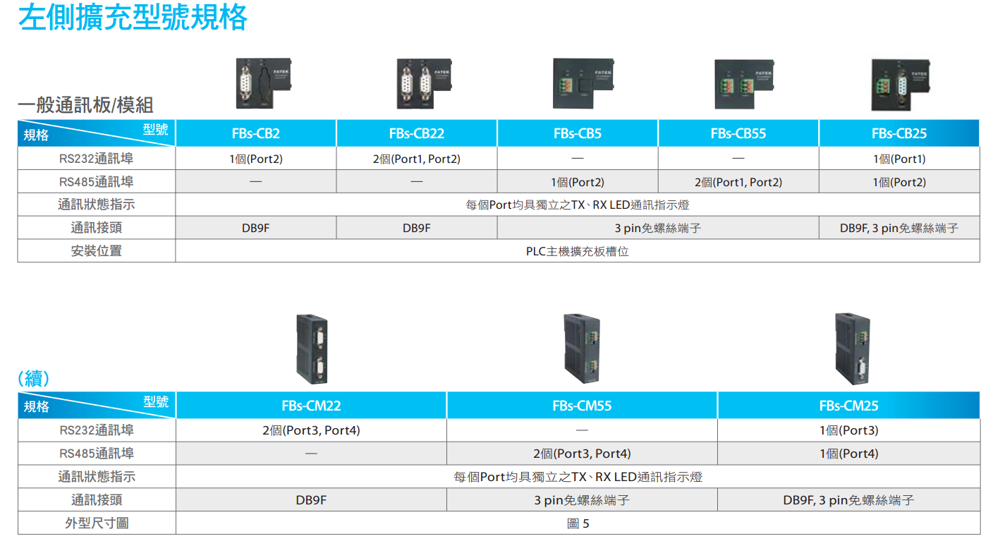

发表于: 2018-04-20 11:45
参考图片说明

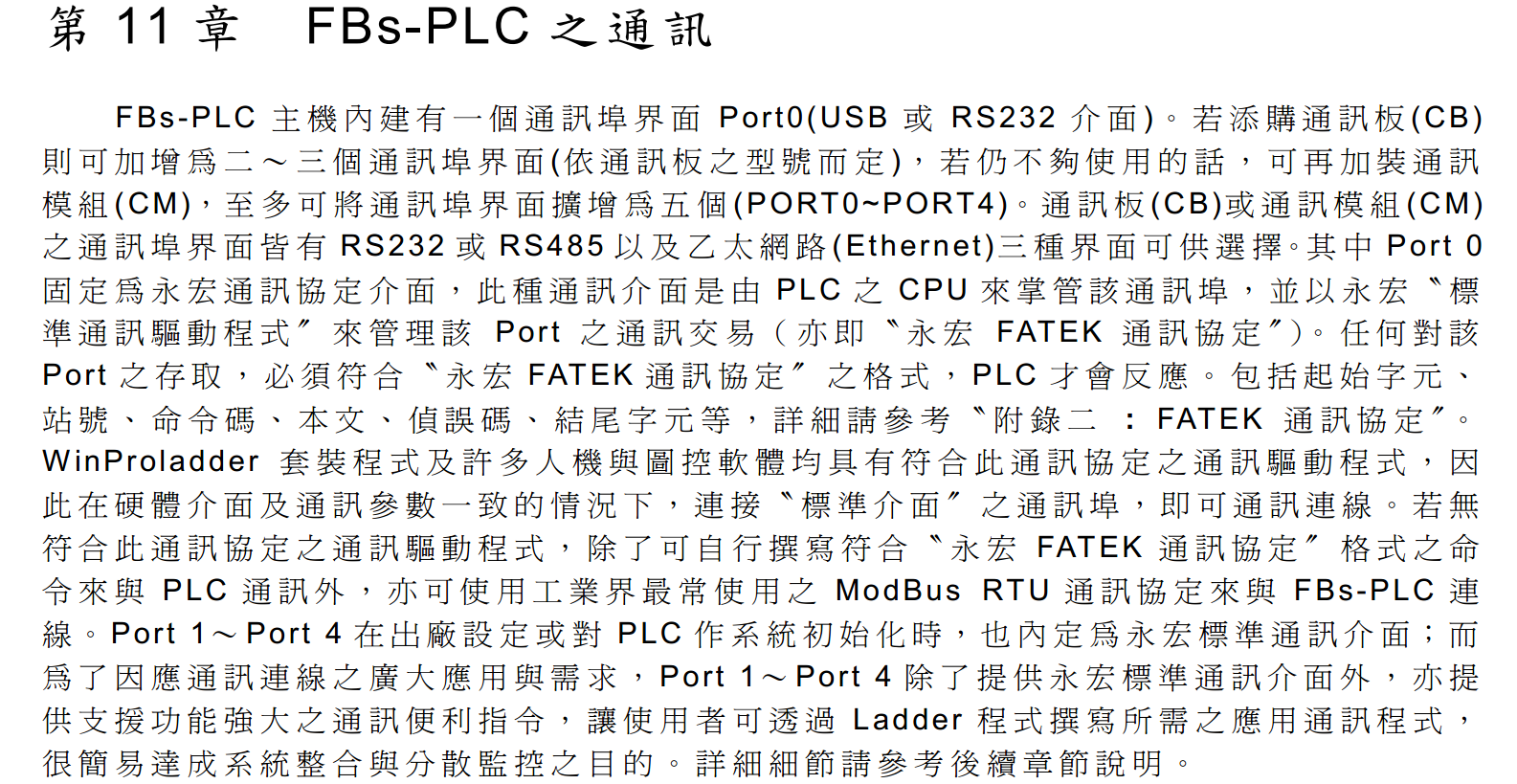

发表于: 2018-04-20 12:19
需要设置才能连接MCGS

发表于: 2018-04-23 19:04
要加通讯卡 FBS-CB55 ,要加触摸屏必须连接上PLC 要修改端口协议的!

发表于: 2018-04-24 08:36
你不知道地址那你MCGS怎么读?加扩展口很容易的,加块CB板就行。百几十块

发表于: 2018-04-27 11:30
通讯板是自适应的!关电插上开电即可OK
