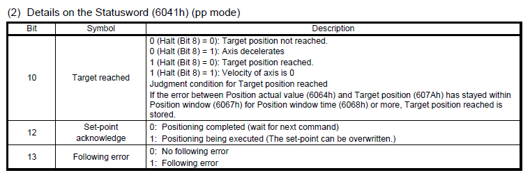

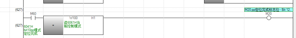

    提供的程序里面有个错误的地方,如图原先的M62应改为M60。在定位模式时6041Hbit10才是定位完成
