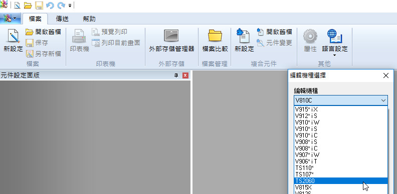

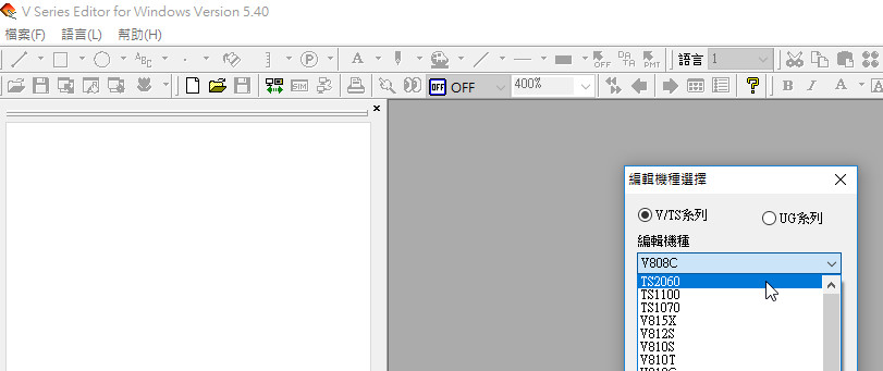

谢谢楼上的,请问Ts2060用什么软件编程,该产品目前还在生产吗?富士网站没有看到,价格大概在多少钱?谢谢!

请问楼上的,Ts2060用什么软件编程,该软件能否打开原先画面程序,听说国能是不能直接打开原先编辑的画面,是否是这样的,谢谢!若有可能该产品资料发给我。
V5或V6都可以吧
