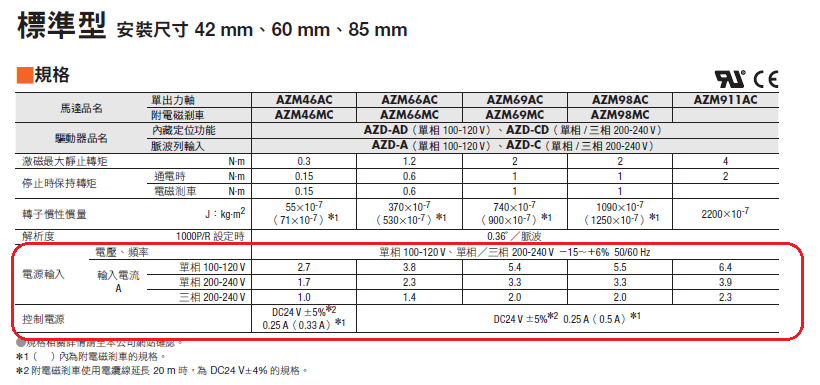

电源有开关电源和环形变压器,怎么选择功率?

电源功率大于步进电机功率的1.3倍以上!
步进电机的功率算不了吧

2楼  发表于: 2018-04-19 11:37
看手冊規格
例:
泰山之石

3楼  发表于: 2018-04-19 11:50
东方马达。。。。。。。

4楼  发表于: 2018-04-19 11:52
用东方马达的220V驱动,不用选电源

5楼  发表于: 2018-04-19 13:28
引用第5楼multiplas于2018-04-19 12:10发表的  :
环形变压器是针对可调压用的吧
没有,直接供电的。500W/48V AC

6楼  发表于: 2018-04-19 13:30
引用第4楼tingfenghu于2018-04-19 11:52发表的  :
用东方马达的220V驱动,不用选电源
东方马达听说蛮贵的,没用过。小型步进电机都是用电源驱动吧
