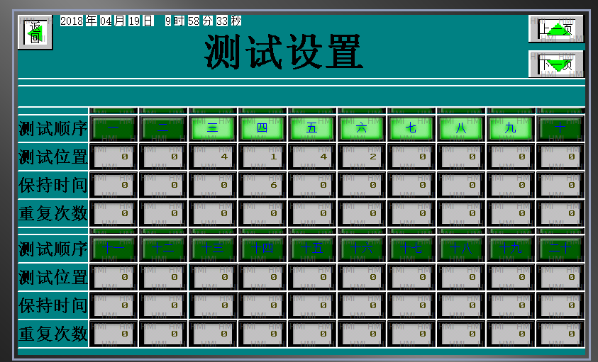

其实你的模式一和模式二可以是做成一个  只要设定一个动作次数就好了  之前做过类似的    某个牌子的家用电器的 触摸屏按键的老化测试   可以设定按键位置 按键时间  按键次数  用变址做的     源程序不能发你  你什么问题你直接问

    谢谢各位的指点,模式一和模式二共用一个我也想这样写的,但如何用变址做就不明白了,能否再指点下,谢谢了

    做一个点的动作你会吗  会的话 做完一个点 就把变址的数据加1   不管多少个点  实际程序只有1个点的程序   其他的只是 数据之间的传送问题

    @小八哥变址程序没写过,脑袋里没有这方面的片段,能否做个实例,看看先,谢了
