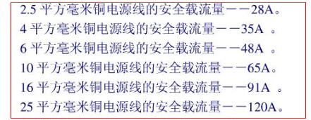

有人有详细的对应关系吗?铜线的

10下五,100上二,16、25四,35、50三,70、95两倍半。
对于1.5、2.5、4、6、10mm2的导线可将其截面积数乘以5倍。
对于16、25mm2的导线可将其截面积数乘以4倍。
对于35、50mm2的导线可将其截面积数乘以3倍。
对于70、95mm2 的导线可将其截面积数乘以2.5倍。
对于120、150、185mm2的导线可将其截面积数乘以2倍。

我看10以下的好多都走的电流特别大 单相的  1.5的都能走到2.5~3KW 电流算出来 都是走了12~15个电流的  1平方的都敢带2kw的

线径大小与线的长短有很大的关系,1平方线可以带2KW,如果长100米试试

6楼  发表于: 2018-04-19 11:01
我一般用这个,虽然可能有点坑,但是用了这么久还行。

这个关系还缺楼上说的长度的问题,长度在你的计算中必不可少。本来10平方就够,可是出去个1000米你25平方也不定够。短距离的话怎么都好说,一根小保险丝还20A呢是吧
