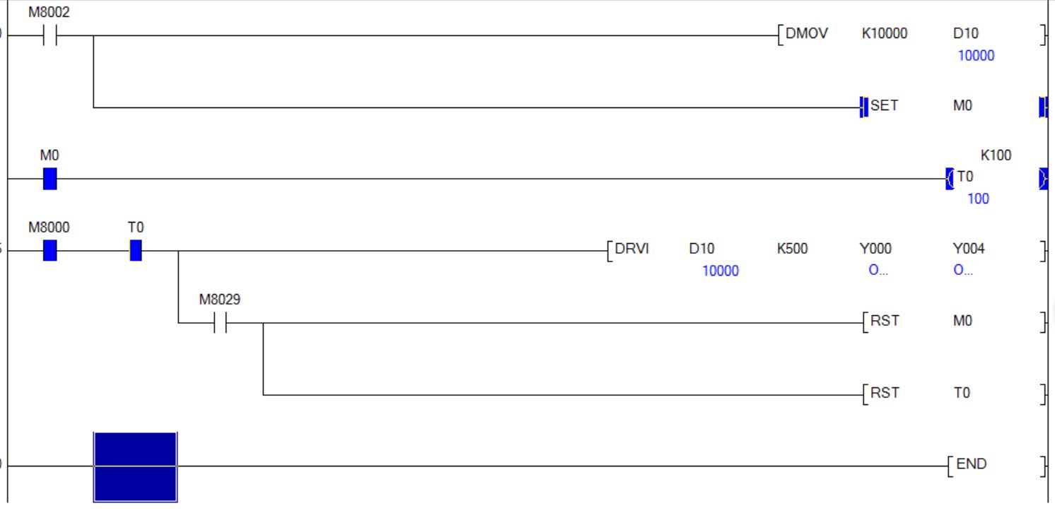

三菱GX works2 仿真DRVI指令时没有输出?

启动仿真后,调用“调试”菜单中的“显示模拟不支持的指令”,就能知道哪些指令不能仿真,所有脉冲输出指令(含定位控制)都不能仿真!
