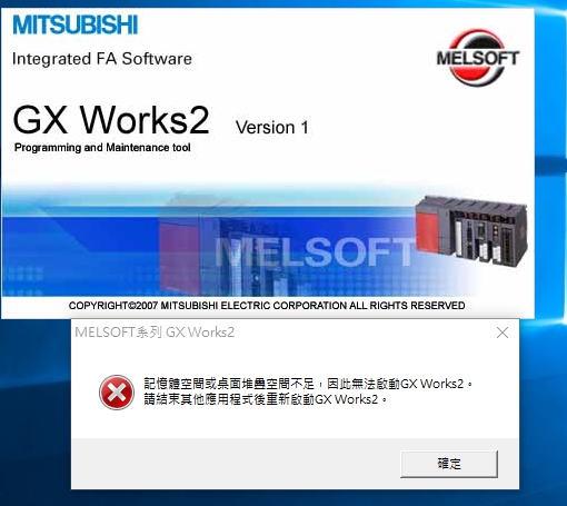

今天幫忙同學灌GX WORKS2
因前一次他自己裝沒有安裝成功 安裝好要執行時
就出現了 "記憶體空間或桌面堆疊空間不足" 這個問題
於是使用了 IQ WORKS清理工具 將之前安裝不成功的檔案清理掉
重開電腦 再安裝一次 就可以正常執行了
提供給有類似問題的控友參考看看
