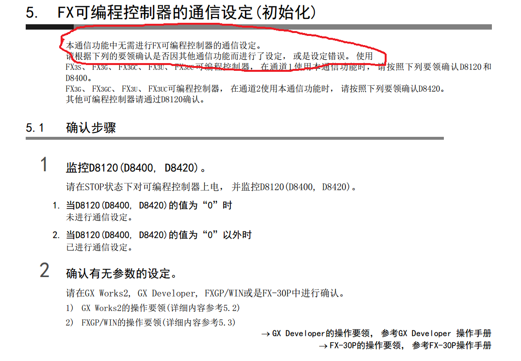

设备原来两个站点用的都是FX3U的PLC,现在我换成FX3GA了,我把原来3U的程序读出后更改了PLC类型,再输入到3GA中,经测试485模块不能通讯。请问问题出在哪里?麻烦给指点一下解决办法。

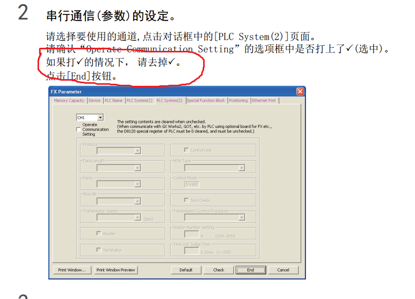

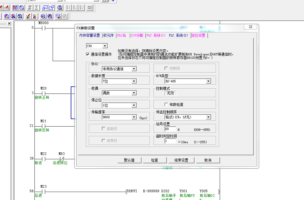

读取时有没有将PLC参数一起读出来?看一下PLC参数--PLC系统2'还有没有参数

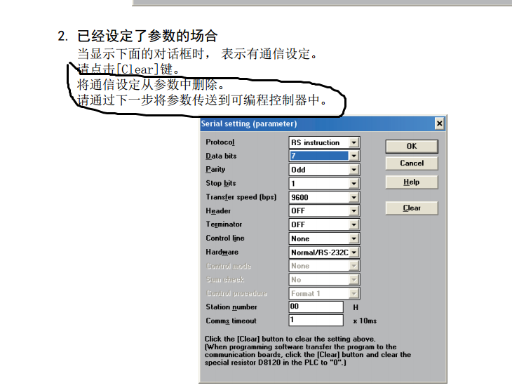

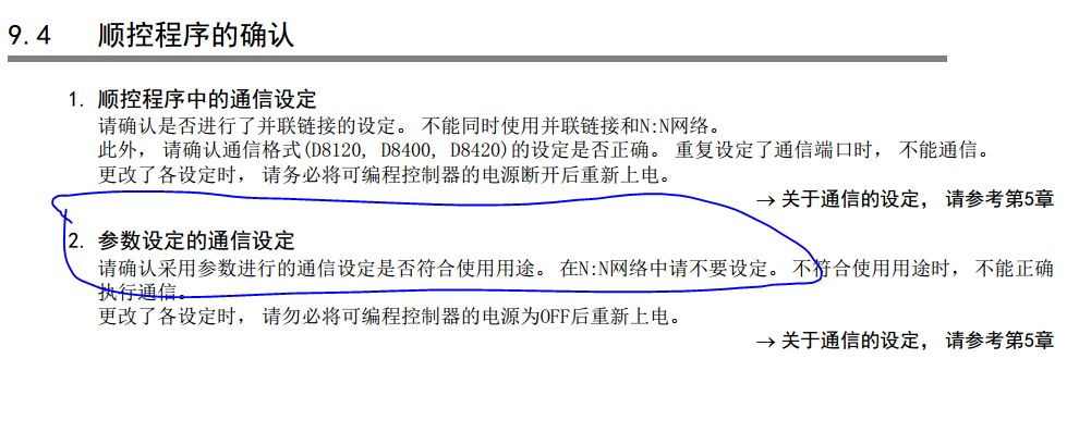

把参数清除,plc是不能设置参数的,把D8120D的值清零。2楼回答不正确。另外把终端电阻切换或者放在0位试试

呵呵哒,通信参数不用设置通信,拿命去通信?

你说PLC不能设置参数,那为什么我设置了参数依然能通信上呢
