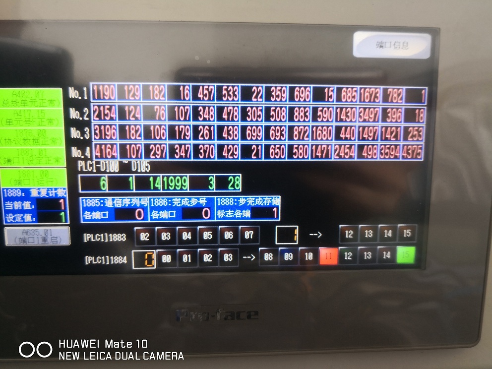

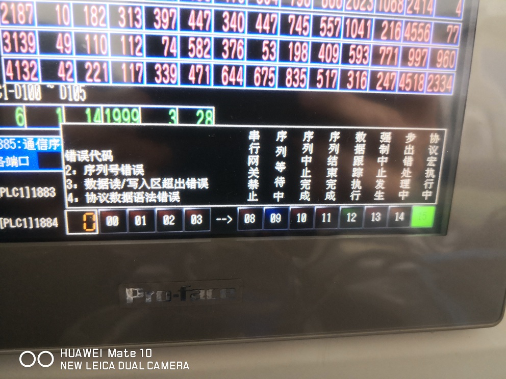

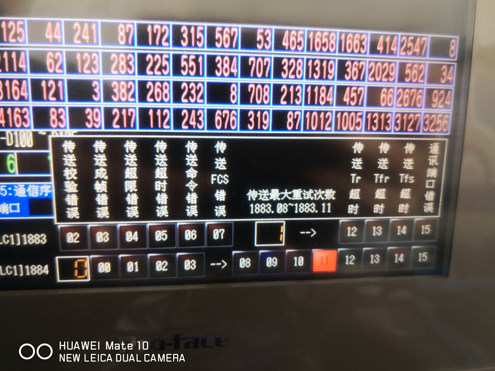

首先感谢山东欧姆龙代理商的一位师傅帮忙解惑、并提供案例说明
最近一直在研究欧姆龙协议宏,提出了几个问题论坛上也没有人回复,把这几天的一点收获发送上了供大家参考、指正。。。
已经测试4台从站通讯正常,轮询个人认为应该有更好的方法。。。
PLC:使用的时CJ1M+SCU41V1(单元号设定为F,COM1)
触摸屏用的PROFACE的
希望哪位大神帮忙指正。
附上触摸屏实际效果:

    参考一下协议宏软件手册,我一开始也是一头雾水

    协议宏比小型机 485 232那种建议通讯好用太多,只需要填通讯格式和地址就OK了

    GP-4402WW
