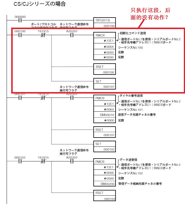

按照说明书案例编制的PMCR轮询案例,我实际操作程序只会读取第一个PMCR段,后面不读,为什么呢?
