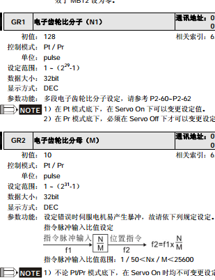

数控系统带伺服轴,那么,电子齿轮比参数是在伺服驱动器中设置,还是在数控系统中设置?有哪位大侠帮忙解答一下,在此先谢谢了!

两边都可设,

两边都可以设置

在伺服上设定经好一些,这样可以减少数控系统的计算量。
