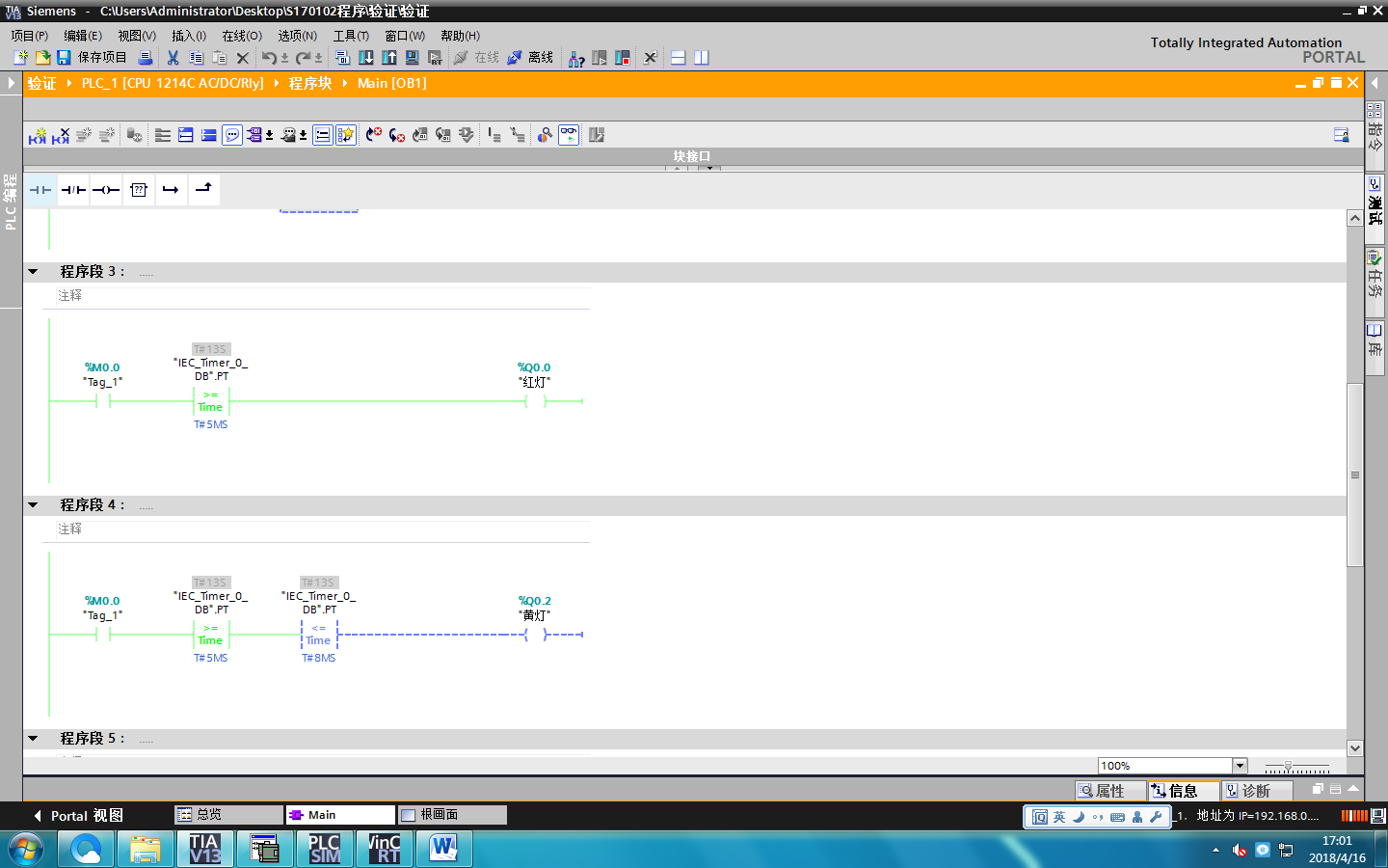

为什么8ms的比较器到点了不通?求指点

是因为pt不清零吗?

我用了et也不行,哪位高手帮我找找问题

你得保证你的OB循环周期为8ms以下

在哪里设置?

肯定是通了,不过通的时间只有3MS,你还没看见就过去了

你把线圈改成置位就常亮了,不过后面得复位。

时间太短看不到吧

是的,时间太短了,改成秒就可以了

黄灯在5-8毫秒之间亮了。过了8毫秒就灭了,电脑监控看不到的。
