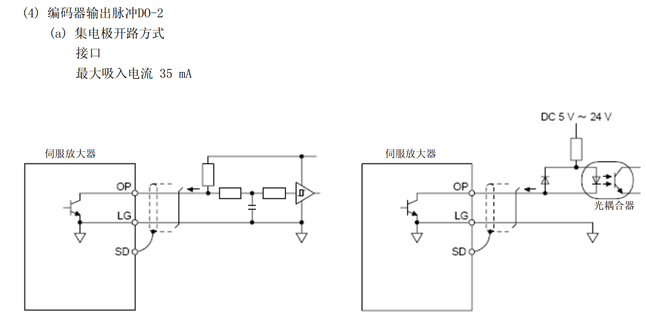

现有台设备,准备用3U或3GA 控制2轴,其中一轴要在同一收卷轴上分区计圈数,另一轴配合这个卷数在定位移动,不好意思的讲一下,以前没用过三菱的伺服,一直用国产的杂牌的。现在选型不知咱选,J3/J4/JE有什么区别,我的理解是J4是J3的升级版,JE是最新版可以代替J3/J4的是这样吗?
    如果我要计伺服转的圈数的话, 是不是可以X0 接Z相OP 配合C235直接抓取J3/J4/JE   A系列的伺服的Z相脉冲计数就可以了,要不要在外面另加检测圈数的检测开关??

J4是高阶版,JE是低阶版(编码器只有17bit),可以直接抓Z相就行

谢谢抽空回答,那接Z相OP。那要另接24V电压吗,我网上查了下,好像有说OP是5V输出的。X0无法计数,接收不到脉冲信号,所以感到有点困惑。我外部的NPN传感器接入输入点都是用外接24V开关电源的。请各位在帮忙解答一下。

OP是Z相,LG接外部开关电源的0V
