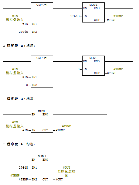

请教大家:在做工程中遇到过,PID控制的输出有没有是反向的时候。我在做1个工程的时候遇到过,PLC输出跟需要刚刚是反向的。于是想了点办法做了个库。大家帮忙看看,有没有问题,给点意见。

怎么没有回答啊!

发表于: 2018-05-15 15:07
P值设置为负值即可。
比如根据阀门开度控制室内压力恒定的例子,当压力低于设定值时,阀门关小。压力高于设定值时,阀门开大

发表于: 2018-05-22 15:38
谢谢老师,我试下看看。
