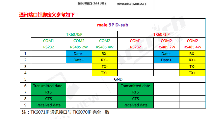

看看触摸屏的针脚对不对

device_282_connection_guide.pdf
(374 K) 下载次数:920
自己看连接手册
