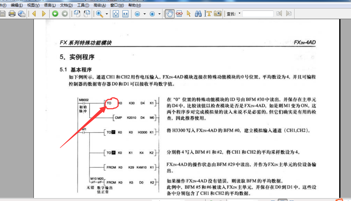

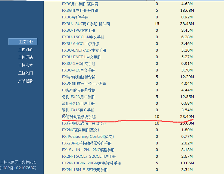

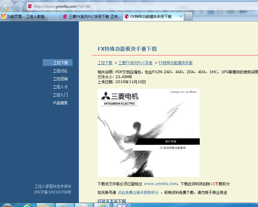

最近发现fx特殊模块手册有错误,是本论坛下载页面的,4ad的范例程序第一条是TO,不是应该是FROM吗?

應該是From
