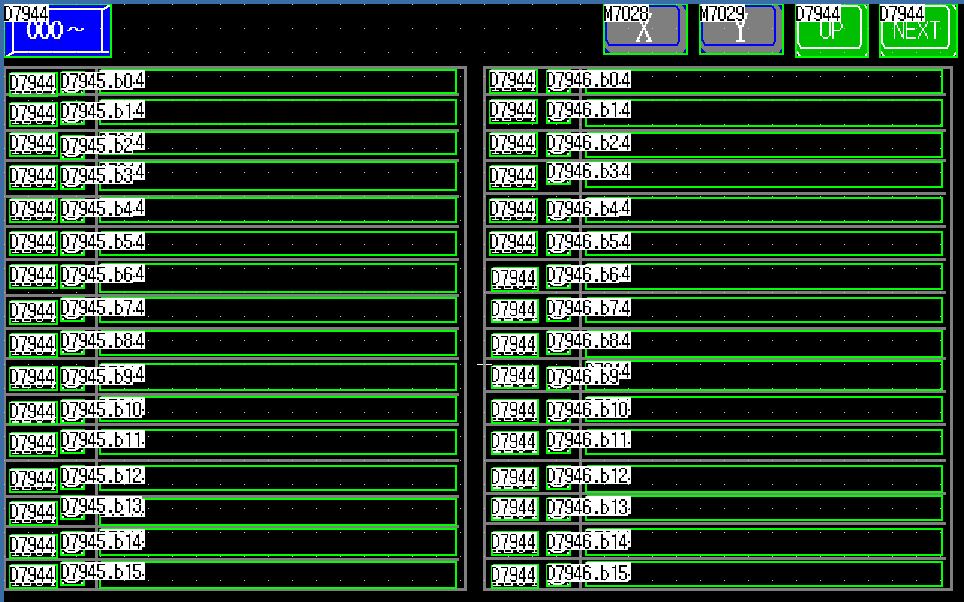

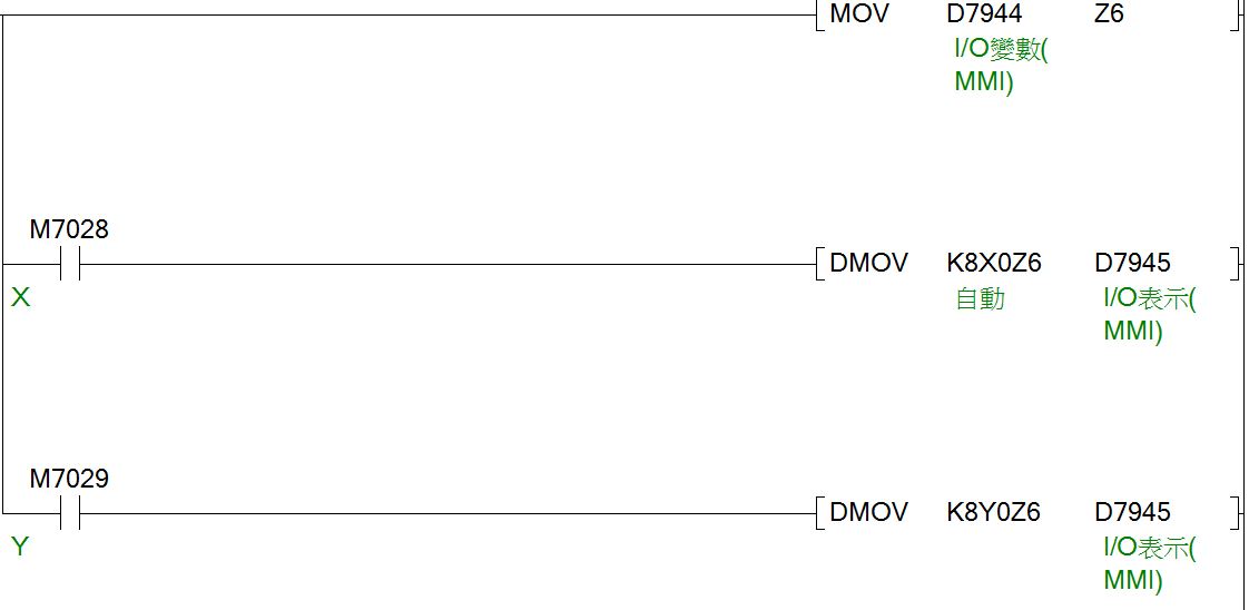

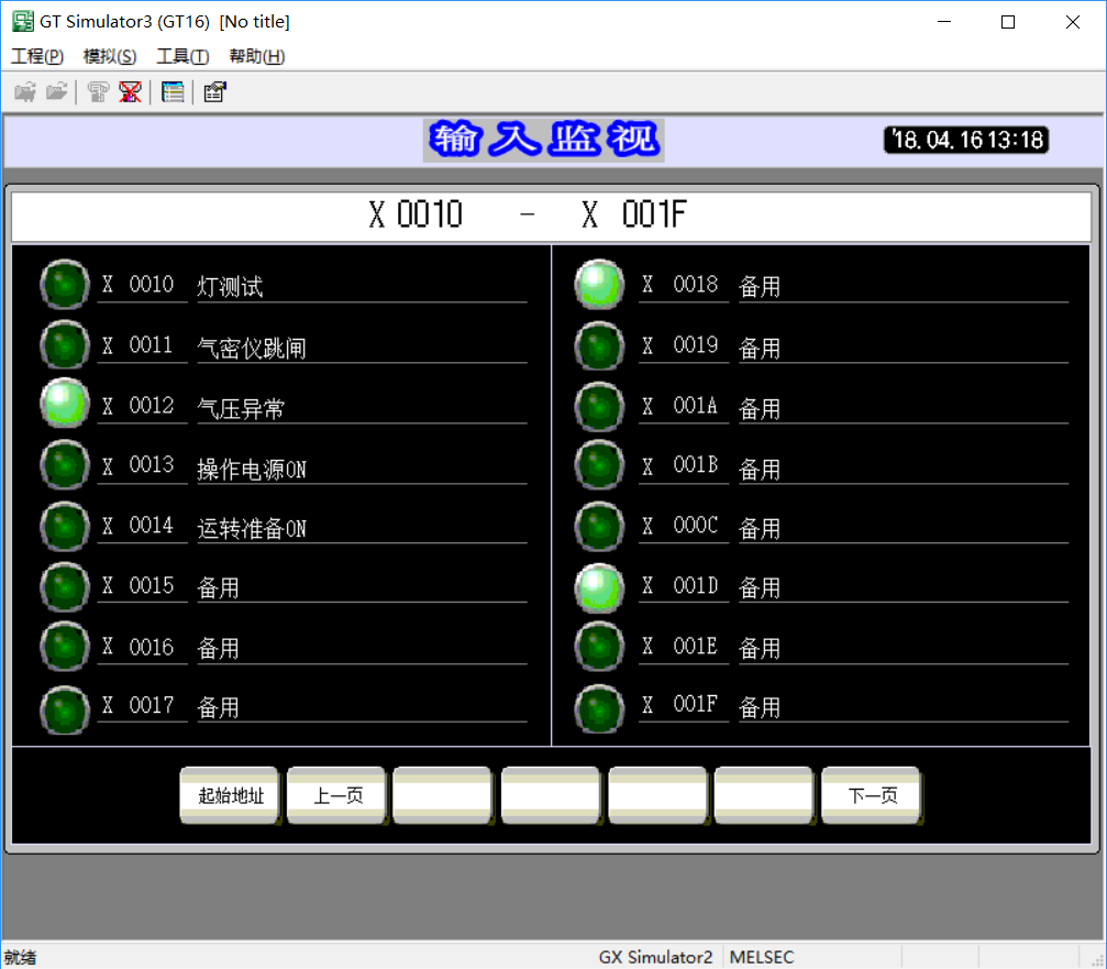

发表于: 2018-04-13 21:24
我們廠內是做成一整個頁面
使用三菱的
也是類似的方法
用MOV再加變址
就可以達到查詢的功能
連註解都可一併顯示
