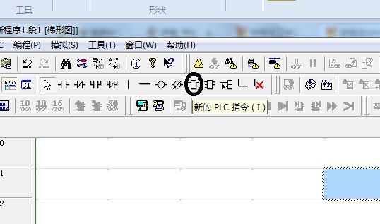

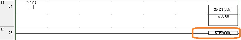

欧姆龙SNXT,STEP步进,直打不出最后的步指令,请问要怎打最后的步指令

经典模式下

了解
但为何用快速指令 I 后打STEP 就不可
