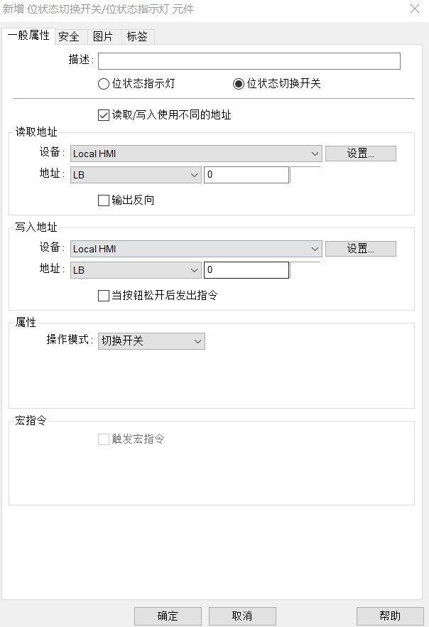

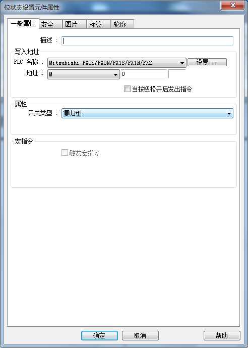

位状态设定里面只有写入地址,没有状态读取地址?
第一次用,有用过吗?请教下?

元件选错了,要选位状态切换开关!

你选的元件就是只能发出指令的用,当然是只有写入功能了。

位状态切换开关里面,选上写入/读取使用不同地址。就可以随便用了。
