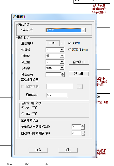

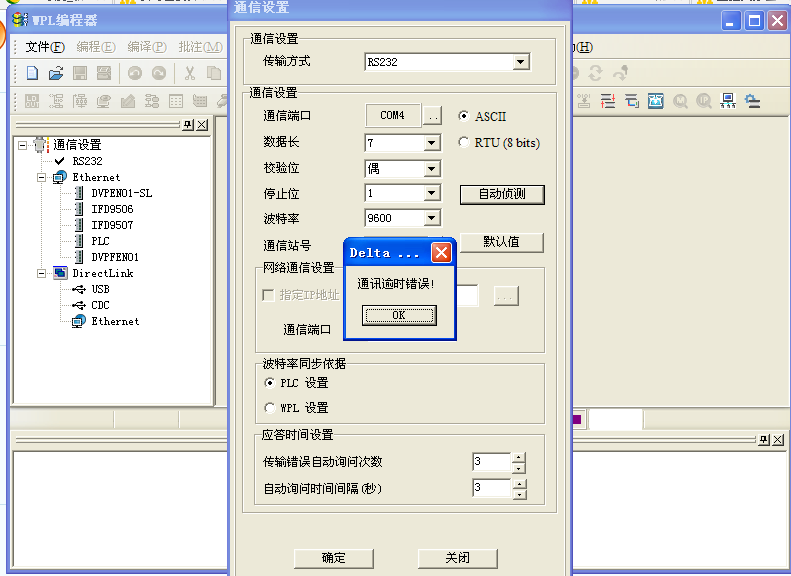

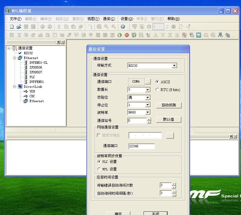

站号从零到FF全试过,就是侦测不到。线灯也亮,电脑也检测到了USB插孔是4

用软件通讯用默认值是没有问题,
检查一下线,和端口设置。

通讯线拔了 重新插再试试 台达有这种现象 通讯参数是9600,7,E,1 站号默认的是0 不行就重启电脑
