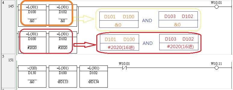

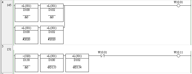

请问附件图= L = L并行= L = L,及下段
这几行何种意义
能帮解惑吗各位师傅

Sir,他们使用了不同的寄存器。
就好比,你左手等于5根手指,同时右手也要5根手指

两种条件

先看上面图是这样吧

L表示双字,即32位
