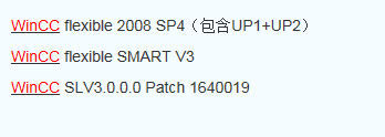

PLC选用西门子S7-1200,现场用触摸屏与PLC通讯控制各器件的工作。
客户要求在办公室放一台电脑作为监控,就是与PLC通讯可以查看哪些工序在工作了,
电脑要做动态图,形象的看到各工序工作情况。
        各位推荐下用什么软件做比较好,最好是能下载到的免费软件
                      感谢!

3楼  发表于: 2018-04-11 09:48
引用第1楼zz116532于2018-04-11 09:06发表的  :
wincc啊
感谢回复,网上看了下WINCC有好几款软件,选哪个好用点,网上的毕竟软件多没用过不好选择   谢谢

引用第3楼wangsai0501于2018-04-11 09:48发表的  :
flaxible是触摸屏的编程软件
你要的是WINCC
