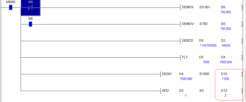

当数值750 则显示为7.5 10^2程序该如何编写

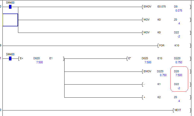

当数值0.075 则显示为7.5 10^-2程序该如何编写

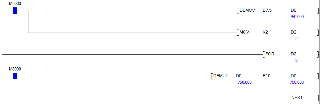

Q
1. EMOD
2.自己寫,如圖

发表于: 2018-04-11 10:41
运用PLC的浮点数进行运算啊
或者运用HMI的小数点功能可以实现的

先谢谢了,我是用三菱PLC-FX3U编写程序的。可不可以用三菱的再帮我编写一次。另外那数值是一个变量的话,就是750~0.001之间的。又该如何编写。

发表于: 2018-04-12 08:31
參考看
你好,又来麻烦下你了,真不好意思。有个新的问题是我设置的是时候是逆过来的,就是7.5 2这样话我怎样运算才可以得出750这个数值

若指數為負,自己想想。
通过使用DEBIN指令,指数为正负数都可以了。谢谢您
