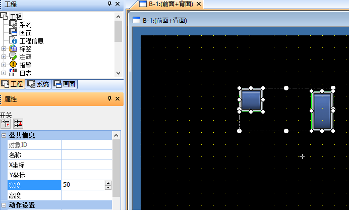

有没有将两个或两个以上的按钮图形设置为相同大小的命令?

先同时选定这两个按钮。
然后在左下角那里,有一个公共信息,其中有一项是宽度和高度,在那可统一设置。
如下图:
