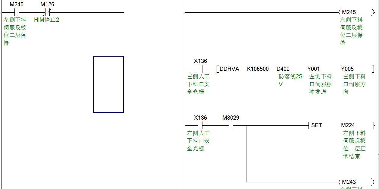

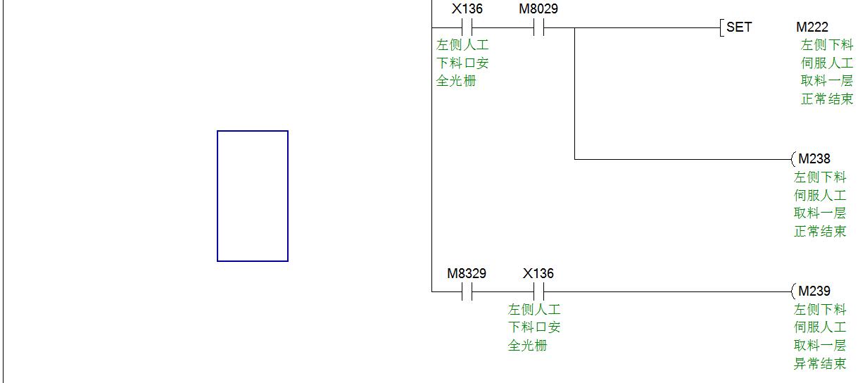

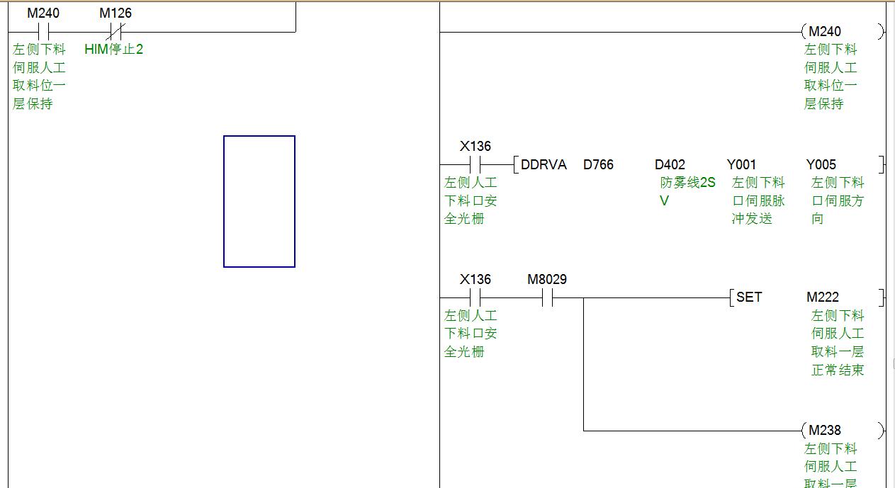

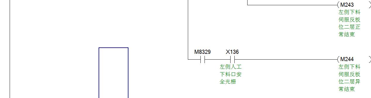

我现在有一条伺服升降系统,有三层,下面是我写的程序前面三张是往一层去的。后面三张去往二层。我现在遇到一个问题,光栅连续被挡伺服会停止。
M240为保持一层持续触发脉冲。X136为光幕信号。我X136连续挡个67下,,M240会断开。需要给M240重新信号。挡了1下2下没有问题。有没有师傅指导一下。光栅这个点怎么加?怎么避免这个问题?

改成这样试试
谢谢 帮忙 我先试试

逻辑问题处理不当!
