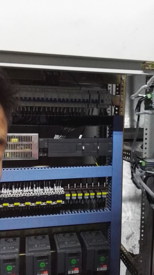

大神们,314主机加343以太网模块,以太网模块跟上位机走以太网通讯,主机跟触摸屏走mpi通讯这两者有影响吗? 知道的大神回复下 小弟在此深表谢意!!!

没影响,我有313C-2DP要么。

从通讯看,俩者不冲突,但设计上不合理!

这些西门子产品正品已停产,你那有点像仿制品。Why不用1200呢?

主机跟屏是PROFIBUS 通信,主机跟上位机是PROFINET通信没问题。主机要选好。314有的不支持以太网。
