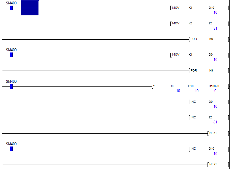

用三菱Q系列plc编程实现九九乘法表,请知道的大佬解答一下,谢谢~

变址解决

大佬,可以画一下梯形图到我邮箱么,新手表示很多不会,多谢

变址是比较简便的方式

麻烦大佬画份梯形图到我邮箱
1368647719@qq.COM
,万分感谢

Q 系列
下载积分:+1(漩涡木叶) 热心助人!

谢谢你,万分感谢。师父在上,受徒儿一拜。
