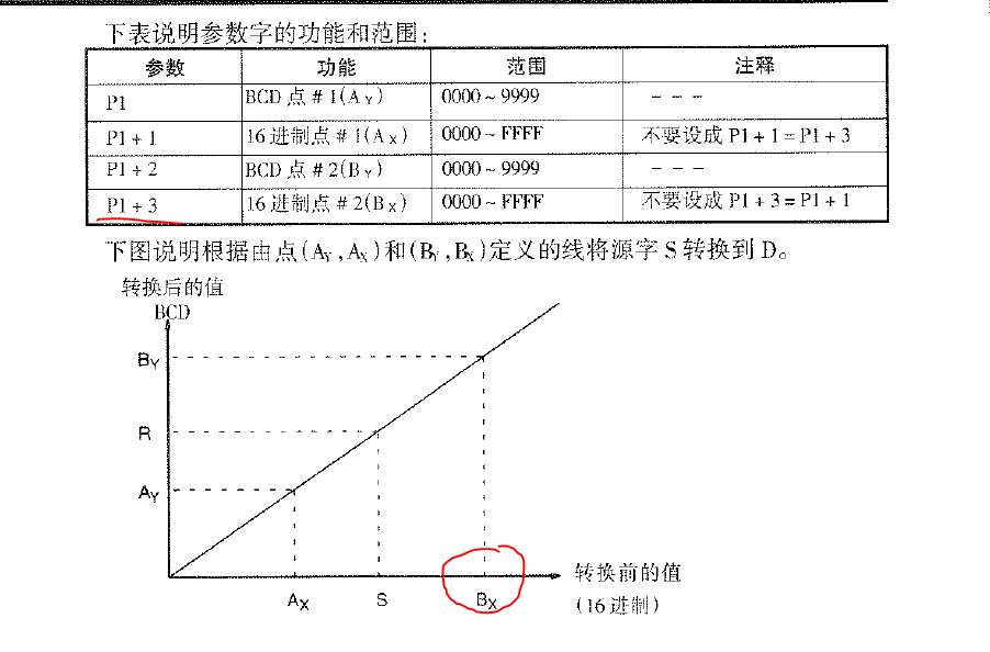

  如题,这是CQM1H-CPU51上的程序,PLC与欧姆龙的触摸屏有通讯,这个MOV指令传送的是SCL指令的P1+3参数。请大家帮我看看这个是什么区域的数据?比如DM区

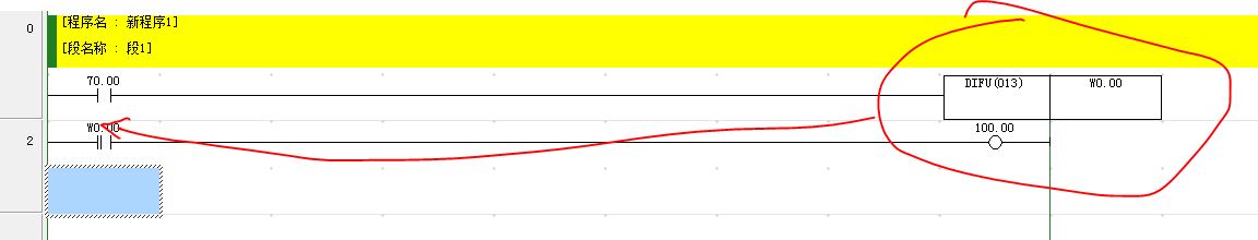

再问问这个触点是什么意思?

# 代表十六进制数据

谢谢。我知道#代表十六进制数据。我是想说FD是什么存储?

SIR:P1~P1+3 放的是直线两端的点的X,Y坐标数据。

    代表该触点为微分触点,该触点驱动由DIFU指令驱动,如里面竖线靠右边,则由DIFD指令驱动。

    #是十六进制数标志符号   FD0是一个十六进制常数  等于十进制数4048

    楼主被这个FD给骗了,搞了半天这个FD不是数据类型符号,就是十六进制的F和D,晕,我也才看明白
