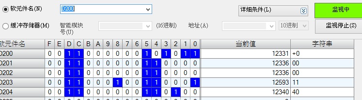

請教各位前輩 我該如何把PLC回傳值轉換成字符串的值來做使用呢?
謝謝

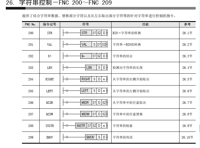

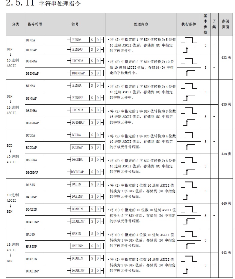

Q-TYPE
FX3U
如何把PLC傳回值 轉換成字符串 使用?
